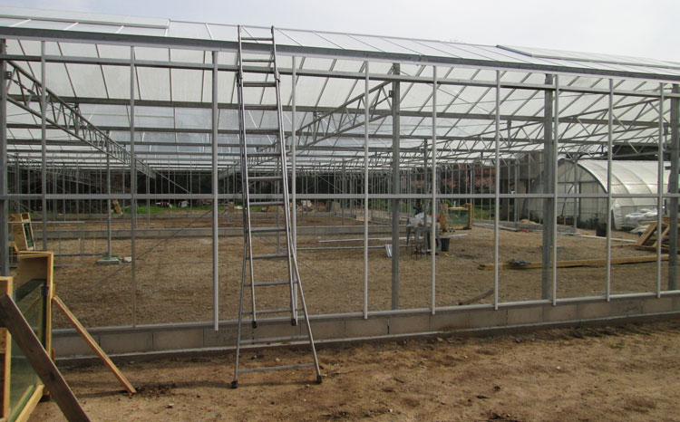

Les travaux avancent. Ça prend du volume (tu)

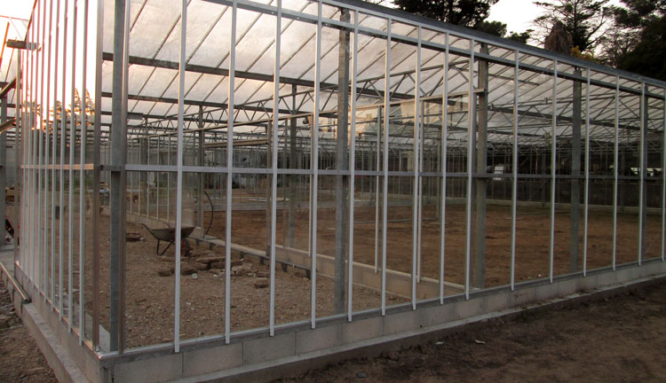

La pose des barres à vitres latérales et leur vitrage. Les couvre-joints sont en PVC blanc.

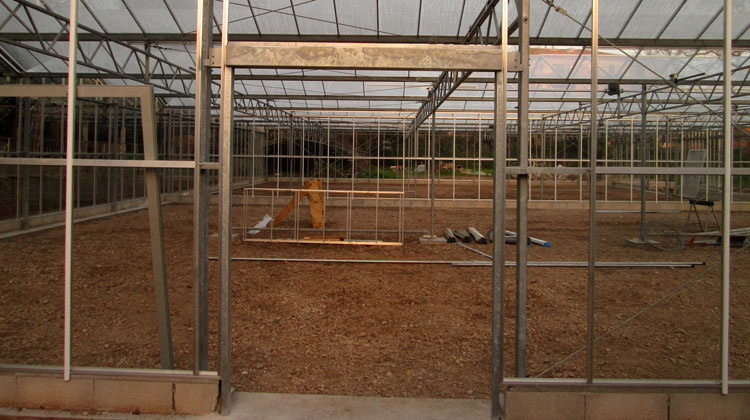

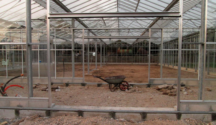

La fabrication des cadres de portes et le scellement des rails de portes coulissantes.

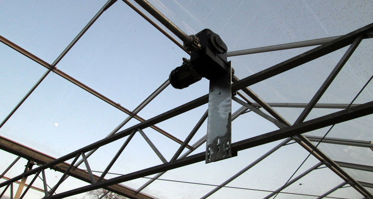

Le montage des moteurs, arbres et crémaillères d'ouvrants.
