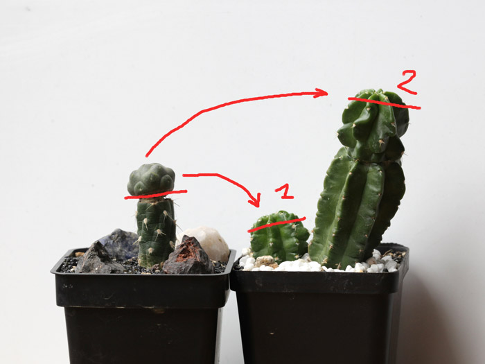

Message par guims »
Bonjour, voici une photo d'une de mes plantes que j'ai eu l'année dernière. C'est un Puna bonnieae ou Maihueniopsis bonniae. Il est greffé. C'est ma seule plante greffée et je n'en ai jamais eu avant. Alors, je voudrais savoir quel est le porte-greffe. Je pense que c'est du genre des Selenicereus, mais n'en suis pas sûr. Est-ce que c'est résistant au frais ou pas? Il se met à faire des ramifications, faut-il les couper? Peut-on les bouturer? est-ce que je peux le mettre dehors (Région parisienne)?
Merci pour votre aide d'avance (tu)
Garga
Messages : 85
Re: Puna greffé:)-D
Message par Garga »
Hello Guims :)-D
Il est greffé sur Austrocylindropuntia subulata.
C'est une greffe assez costaud, mais au niveau résistance au gel, je ne m'avancerais pas en dessous de -5°
Quand il aura fait des rejets (je parle du greffon), tu pourras tenter de les faire raciner : certains clones racinent avec une facilité déconcertante, et d'autres non.
En attendant, il faut bien entendu couper les rejets du porte greffe.
Georges X(

Message par guims »
Merci Georges pour tes conseils. J'espère qu'il va prospérer...et je vais donc lui couper les bras.

Message par guims »
Des nouvelles de mon Puna, il est victime d'une invasion d'araignées ::o:
Il a un cousin aussi, version crâne d'oeuf (:D
Par contre il ne rejette pas, le porte greffe n'a pas l'air aussi bon que l'autre, il reste ridé comme s'il ne buvait pas assez par ses racines. En plus, le point de greffage n'a pas l'air tip-top.
Que faudrait-il faire à votre avis?

Garga
Messages : 85
Re: Puna greffé
Message par Garga »
Hello Guims , bonjour à tous X(
En effet, il est mal greffé, la greffe a pris sur une petite partie seulement, ça arrive.
Il faudrait soit le regreffer correctement : coupe bien plate des deux parties, puis chanfrein sur le porte greffe et sur le greffon, puis élastiques pendant une semaine)
Ou alors tu tentes un bouturage, ça fonctionne bien sur certains.
Georges :)-D
guims
Messages : 1089
Re: Puna greffé
Message par guims »
Merci Garga, c'est bien ce que je me disait :(
Je ne suis pas un grand chirurgien du cactus, mais je crois qu'il va falloir faire quelque chose...
Garga
Messages : 85
Re: Puna greffé
Message par Garga »
Hello :)-D
J'ai oublié de dire que le premier est magnifique, et qu'il accouche de magnifiques araignées >:D<
Celui ci est visiblement greffé au top ! tu vas pouvoir d'ici peu tenter une paire de bouturages d'articles (tu
Georges)
guims
Messages : 1089
Re: Puna greffé
Message par guims »
Est-il pensable de faire ça avec Echinocereus viereckii, c'est tout ce que j'ai sous la main ?
Ou c'est n'importe quoi :D ?
