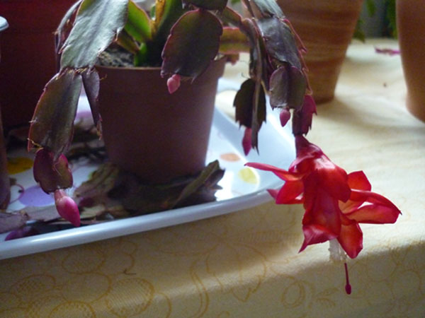

bonjour a tous !
j'aimerais savoir ce que je peux faire pour aider ce petit Schlumbergera , comme vous voyez sur la photo , il a des boutons et des fleurs mais les feuilles ont comme un voile blanchatre et tombent !je l'arrose legerement quand il est sec .il a passé l'été dehors et pas très loin d'un tilleul , et j'ai entendu parler de certaines maladies comme l'odium je crois , peut etre le problème viendrait il de la ?
enfin si quelqun peut m'eclairer et me dire ce que je dois faire , je le remercie d'avance , Zoé.;)

Bonsoir Zoé,
je vois pas trop de voile blanchâtre mais ma vue baisse :(
Perso, je regarderai les racines, car j'en ai un qui m'a fait les mêmes symptômes avec les articles qui commençaient à flétrir et à tomber. IL s'est avéré qu'il les perdait. Du coup bouturage d'articles pas trop abîmés et hop une nouvelle plante.
Bonne soirée
Re: schlumbergera malade:(
merci Michel pour ton attention , ce n'est pas ta vue mais je ne sais pas trop comment m'expliquer ,mais les feuiles deviennent ternes , j'en ai eu deux qui m'ont fait ca et elles etaient au meme endroit cet été , ce ne sont pas des plantes rares et chères mais comme j'aime bien ce rouge , je me demandais quoi faire , merci pour ton aide , Zoé:)-D
Message par michel_combernoux »
Bonsoir,
Effectivement, regarder les racines et remplacer le compost par un compost avec addition de sable siliceux ; pulvériser les articles et maintenir le compost légèrement humide, ça devrait repartir. Le rougissement est souvent un signe de déshydratation.
Michel
merci Michel pour tous ces bons conseils! je vais changer le substrat et verifier les racines.
j'ai souvent visité votre site merveilleux! bonne fin d'année , Zoé;)
Ce problème est dû à une pourriture des radicelles, une maladie malheureusement très fréquente sur les Schlumbergera.
Le remplacement du terreau s'impose, mais il faudrait aussi tailler les racines malades et faire un peu sécher la plante avant de la replanter. Quand on coupe les racines, on voit des parties brun-orangé. Toutes ces parties malades doivent être supprimées.
Un bouturage des articles terminaux peut également permettre de repartir sur une plante saine.
Zoé avec de pareilles infos émanant de spécialistes, tu dois pouvoir faire revivre ton schlumbergera ! Bon courage.
